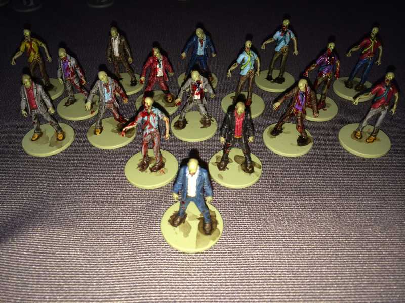

Ich habe schonmal angefangen zu üben falls ich mal MERCS Recon bzw. Myth bekomme ;)
Daher durften schonmal die ersten Zombicide Figuren dran glauben, und da bleibt noch einiges zu tun. :P

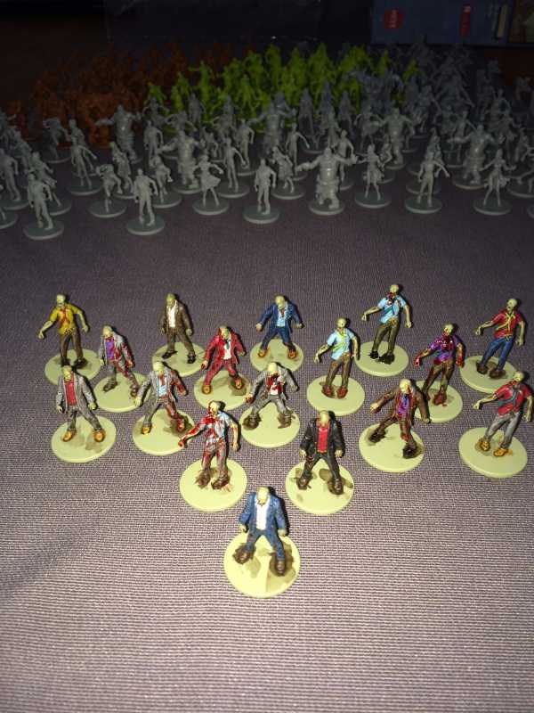

Nochmal ein paar von heute, ohne AntiShine, ohne Augen und Blut...
Malvorbereitung mit Zombicide Minis 12 Jahre 5 Monate her #4
Schick schick...
Da kann ich nicht ganz mithalten, aber ich setze die Tage auch mal ein paar rein. ich freue mich schon auf Deine Myth-Figuren. :woohoo:

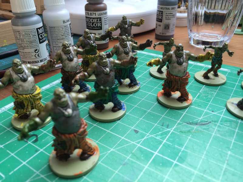

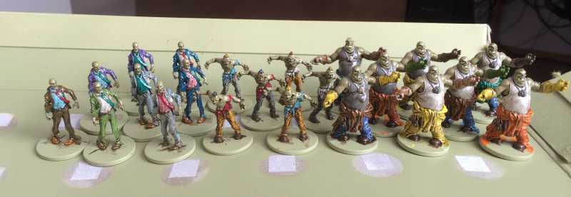

Bemalung ist ja alles ein Frage des Aufwandes ;)
Aber für die Zombiehorde ist mir schneller wichtiger, daher haue ich da nur die Grundfarben drauf, einmal trockenbürsten und dann ArmyPainter Quickshade drüber.
Dann AntiShine druff, Augen in Neon glänzend und Blut ;)
Aufwand ca. 4 Stunden für 8'er Mob, hier die aus der Woche nach QuickShade.

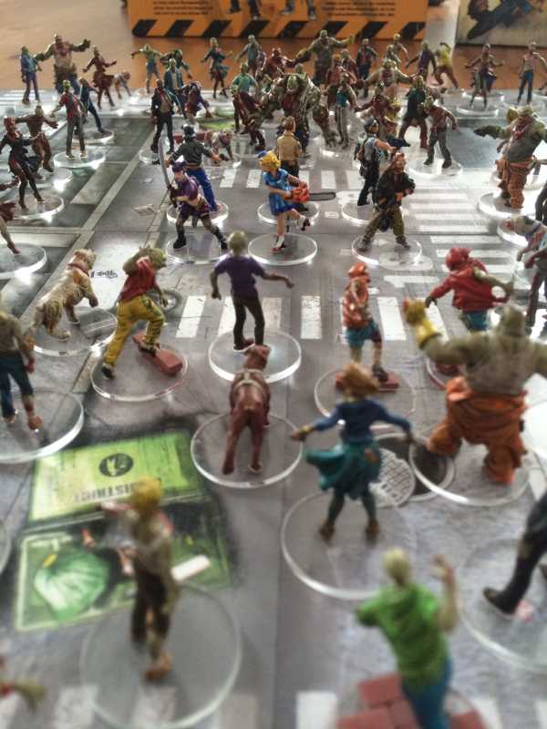

Zum Rebasing der Minis:
1) Figur komplett bemalen. ;)
2) Komplett mit Mattlack schützen, so dass beim Spielen die Bemalung haltbar bleibt.
3) Bastelskalpell nehmen, Mini mit dem Gesicht nach unten auf Bastelunterlage legen
(um potentielle Risse in der Bemalung eher auf der Rückseite zu haben)
4) mit scharfen Skalpell, möglichst in einer Bewegung Fuß 1 durchtrennen, von oben kommend, gerade Schneidbewegung nach unten.
(am besten auf der Base ansetzen, mit Druck gegen die. Baseseite, besser mehr von der Base abschneiden unter hinterher abtrennen)
5) Für Fuß 2 wiederholen ;)
6) schauen ob Bemalung ausgebessert werden muss, ggf. leicht nachbessern, es sollte nicht viel sein
7) Füße klar schneiden falls Reste vorhanden
8) Folie von Base abziehen
9) Zahnstocher & Sekundenkleber bereitlegen
10) Sekundenkleber auf Unterlage geben, mit Zahnstocher aufnehmen, dünn unter die Füße streichen.
Was am Zahnstocher ist reicht locker für 2 Figuren, also 4 Füße, nur ganz dünn aufstreichen, da sonst der Überschuss die
klare Base anlaufen lässt...
11) Fest andrücken auf Base
Zur Sicherheit mit den Massenzombies anfangen ;)
